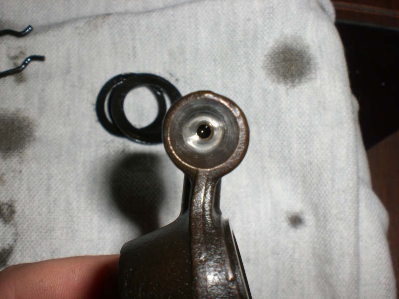

du nouveau:
-les tiges sont bien plane
-les 4 fixations inférieur de la culasse sont serrés au bon couple
-j'ai démonté les culbuteurs: le culbuteur échappement cylindre 1 (toujours) est "usiné" = pb de jeu
ps: j'ai fait des photos:
admission cylindre :
échappement cylindre :
tige cylindre échappement:
usinage culbuteur:

Re: Cox Jeans-1641
Message par jeans59 le Mer 29 Mai - 15:49
j'ai oublié:
-comment vérifier le jeu latéral des culbuteurs?
-je pense changer ce culbuteur + marteau + tige culbuteur

Re: Cox Jeans-1641
Message par Mandem le Mer 29 Mai - 18:06
C'est 0,10 en latéral
C'est lourdingue à faire, j'attends que david repasse, il vient de le faire il saura mieux te dire
Mais ça peut être aussi l'inverse, un marteau qui a un point dur et qui ne coulisse pas

Re: Cox Jeans-1641
Message par COX02380 le Mer 29 Mai - 19:39
Salut.
j'ai fait le reglage culbuteur ( renforcée fixe).
c'est tres long a faire car faut tout monter serrée aux couple regarder calage suivant cela du rajoute ou tu enleve des cales.
pour le réglage 0,10 c'est bien , par contre aux delà de 0,25 sa fait du bruit.
Par contre le calage je c'est pas si c'est idem qu'une rampe fixe.
Le plus chiant c'est que les cales mini en épaisseur que tu trouve c'est 0,20.
sur certain culbuteur trop de jeux avec une cale de 0,20 , si je rajoute une cale de 0,20 ( donc 0,40) trop serrée .
La pas le choix de diminuer l'epaisseur du plot qui tient la rampe.

Re: Cox Jeans-1641
Message par jeans59 le Mer 29 Mai - 20:21
pour prendre le jeu, je dois uniquement monter la rampe et les culbuteurs sans les rondelles et les rondelles ressorts ou je dois tous les mettre comme c'était?
-parceque si je dois tout mettre comme monté, je ne saisi pas ou mettre la/les cales confused
-ensuite par rapport à la photo si je prend le jeu à "gauche",je laisse la cale pour prendre celle juste à droite?
désolé si c'est pas super clair,et/ou si ça paraît bête mais là je découvre et en profite pour apprendre.

Re: Cox Jeans-1641
Message par COX02380 le Mer 29 Mai - 20:47
Faut tout mettre rondelle clips rondelle ressort etc... comme a l'origine.
et tu remonte sur la culasses serrée aux couple , et tu contrôle le jeux .
donc tu a un clips , une rondelle, une rondelle ressort, une rondelle, culbuteur , plot , un culbuteur , une rondelle , une rondelle ressort, une rondelle, un clips ( un espace ) , un clips , une rondelle , une rondelle ressort , une rondelle, un culbuteur , un plot , un culbuteur, une rondelle, une rondelle ressort, une rondelle, et un clips.
si tu préfère le culbuteur touche le plot qui tient la rampe.
et tu une rondelle , une rondelle ressort ( rondelle tordu) ,une rondelle et un clips.
http://ma-coccinelle.over-blog.com/article-16297736.html

Re: Cox Jeans-1641
Message par COX02380 le Jeu 30 Mai - 7:14
J'ai dit une connerie sur l’épaisseur des rondelles mini que tu trouve en commerce c'est 0,40.

Re: Cox Jeans-1641
Message par jeans59 le Jeu 30 Mai - 14:11
ok j'y vois mieux et j'ai trouvé un article aussi dans vw tech.
voilà j'ai donc remis la rampe complète en place et serré au couple.
les constatations:
cylindre 1:
admission et échappement:pas de jeu latéral, mais tourne avec "accros" au tour de l'axe
cylindre 2:
admission: jeu latéral :j'ai mis une cale de 0.3 sans forcer (juste fait coulisser le culbteur)
admission et échappement: tourne sans difficulté autour de l'axe.
en résumé:
j'ai un jeu latéral, un culbuteur usiné (voir 2),une tige marqué
PS:
-à votre avis je change toute la rampe ou juste ce qu'il faut?
-à court terme le 1300 passera en mini 1600 voir un peu plus, une recommandation plus judicieuse dans ces cas?
je vais aller faire quelques achats ce week end...
merci

Re: Cox Jeans-1641
Message par COX02380 le Jeu 30 Mai - 15:03
Salut ça peut venir de cela aussi ( culbuteur usiné).
Ou voir marteaux fatigués.
Après tu as quoi comme huile?
certains shop vend des kit complet rampe culbuteur marteaux .
Aux fait ton moteur a encore de la compression?
car si c'est pas le cas , ça pourrait venir que les soupapes ferment mal .
avatar
-j'ai pas de compressiomètre donc aucune idée...
-en huile, j'ai fait des appoints en 15w40 sinon 20w50
-non je n'y suis plus enfin j'y retourne régulièrement mais la je suis à clermont (60)...

J'avais regardé dans mes VWtech j'avais pas trouvé et rien dans ma rta
Sur la Jeans c'est pas un 1200 d'origine ?
Si tu veux améliorer le moteur pense aux rampes que tu vas mettre plus tard, ça serait dommage de changer de rampe maintenant pour changer encore ensuite nan ?
Ta tige ça va, si vraiment elle avait mangé ça ressemblerait plus à ça :
