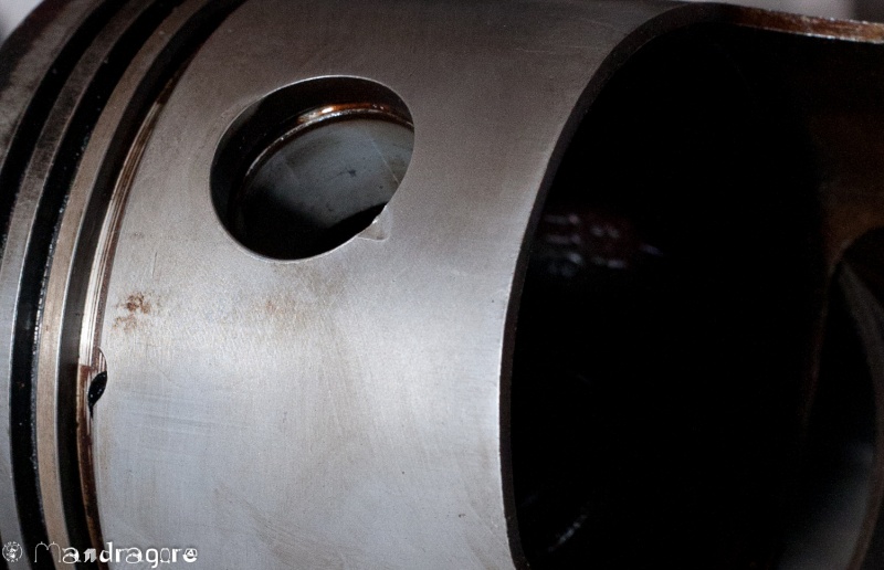

j'ai nettoyé les chemises et commencé aussi les pistons. C'est dingue ce qu'il y a comme trucs entre les ailettes et c'est pas facile de récurer dedans
Idem pour les gorges des segments
Par contre un des pistons à comme une sorte de petite larme qui sort au niveau de l'axe
Il y a symétriquement la même larme de l'autre côté
C'est le seul piston comme ça

l'autre côté de l'axe avec la même larme
Par contre juste au dessus de l'axe il y a une vilaine griffe

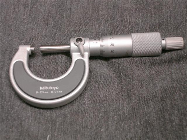

Salut, ben oui je sais, mais j'ai que ça No
Pour les paliers je pense avoir bien pris les cotes oui mais je vais recommencer
Les manetons nan j'ai galéré, mais vu la tronche de celui qui est tout noir et du numéro 2 je ne pense pas le remettre dans le bloc
Le micromètre ça coûte le prix d'un vilo d'occasion alors c'est tout vu
