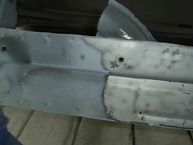

Voila en pleine resto de ma 1303S de 73 , avec pas mal de taff .
Sa fait 2 ans que je bose dessus pour la remettre en route , j'espere un jour quelle roule mais pas cette année.
Bon allez place aux toff.
le jour de son arrivée dans son garage tout neuf ( 8X5) avec une fosse).
bon les toffs des degats.
Sinon les autres degats.
longeron gauche et droit, chassis HS, joue d'aile avant, bac roue de secours, traverse arriere, tole sous custom, pieds de porte, tole devant pedalier,support amorto arriere droit hs.
voila les degats.
changement tole devant pedalier
changement tole sous reservoir
changement longeron droit
changement tole sous renfort amorto avant droit

j'essaye de décapée la parti sous la vitre arriere la ou il y a les grilles aération .
je vait faire sa avec un pistolet a sablage , car aux papier de verre trop long .
avatar
COX02380
Messages : 135
Date d'inscription : 11/09/2012
Age : 42
Voir le profil de l'utilisateur
Re: Ma 1303S future german.
Message par YannCox le Mar 11 Sep - 20:26
COX02380 a écrit:j'essaye de décapée la parti sous la vitre arriere la ou il y a les grilles aération .
C'est surtout super galère. Un coup de sablage léger et c'est nickel. Wink

Message par COX02380 le Mar 11 Sep - 20:40
Je vait faire sa, il et en commande mais faut attendre.
deja sablé des autres pieces ( train arriere, joue d'aile , capot) et sa marche bien mais faut prendre le temps.

Message par COX02380 le Mer 26 Sep - 11:07
Salut.
Hier j'ai poncer mon châssis et remis un couche d’apprêt.
et remettre encoure une couche d’apprêt.
Puis bientôt mise en peinture noir.
je vait pouvoir remontée toutes les pièces du châssis.
avatar

Message par COX02380 le Ven 28 Sep - 15:30
Salut quelle toff de cette été.
une jantes Porsche devant la caisse pour un tiot aperçu
sablage du dessous de caisse
et après avoir mi quelque couche d’apprêt et epoxy.
mise en peinture noir du dessous
voila ou j'en suis.
sablage des parti du châssis
et mise en apprêt
en mode séchage
train arrière : Porsche 944 idem mise en apprêt
et 2 éme couche d’apprêt du châssis
