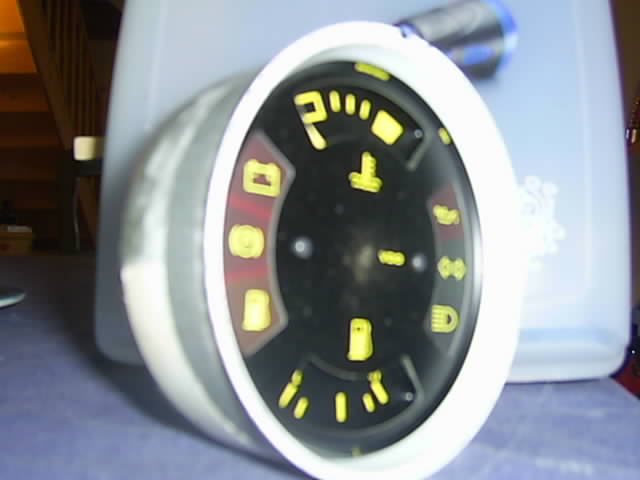

Message par COX02380 Mer 16 Jan - 12:05
Salut.
un peut de taff malgré ce grand Ma 1303S future german. - Page 2 790501985
Voila un compteur Porsche 944ph1 d'origine.
Mais avec mon tableau de bord poly sa va pas.
Ma 1303S future german. - Page 2 Sa400010
Donc les bloc compteur , sur la table d'opération.
Ma 1303S future german. - Page 2 Sa400011
Donc il faut écarter le cerclage noir sur le derrière , une fois écarter tout le tour on peut enlever le cerclage.
voila ce que l'on a , un bloc compteur sens le cerclage.
Ma 1303S future german. - Page 2 Sa400012
Ma 1303S future german. - Page 2 Sa400013
jocolor
COX02380
COX02380
Messages : 135
Date d'inscription : 11/09/2012
Age : 47
Ma 1303S future german. - Page 2 Empty Re: Ma 1303S future german.
Message par COX02380 Mer 16 Jan - 12:17
Bon allez on continue.
Donc on a vitre bombé démontée.
Maintenant il suffit de trouver du plexi transparent .
J'ai trouver cela chez leroymachin.
Une plaque de 50X50 épaisseur 2,5 mm. a 10 euro.
Donc une fois notre plaque , il suffit tout simplement de prendre la vitre Porsche pour ce faire un gabarit.
une fois tracer il suffit de couper , alors la dremel en action.
Ma 1303S future german. - Page 2 Sa400014
Voila sa c'est fait . Ma 1303S future german. - Page 2 1666600104
Bien sur couper , passer un coup de papier de verre tout le tour pour que cela soit propre.
Bon allez maintenant remontage.
Il faut refaire tout l'inverse.
on remets le cerclage noir intérieur.
Ma 1303S future german. - Page 2 Sa400015
Puis après notre vitre plat.
Ma 1303S future german. - Page 2 Sa400016
Une fait cela on remets le cerclage noir extérieur.
Ma 1303S future german. - Page 2 Sa400017
Apres il suffit de resserre derrière.
Ma 1303S future german. - Page 2 Sa400018
Voila c'est fini.
Non c'est juste un montage a blanc.
les cerclage on besoin d'une mise en peinture.
Voila ce que cela donne avec les vitre plate.
Ma 1303S future german. - Page 2 Sa400019
il a fallu faire une modif pour celui du compteur.
Faire un trou pour la remise a zéro.
Ma 1303S future german. - Page 2 3707997963

Mano Porsche avec Connectique origine.
